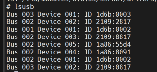

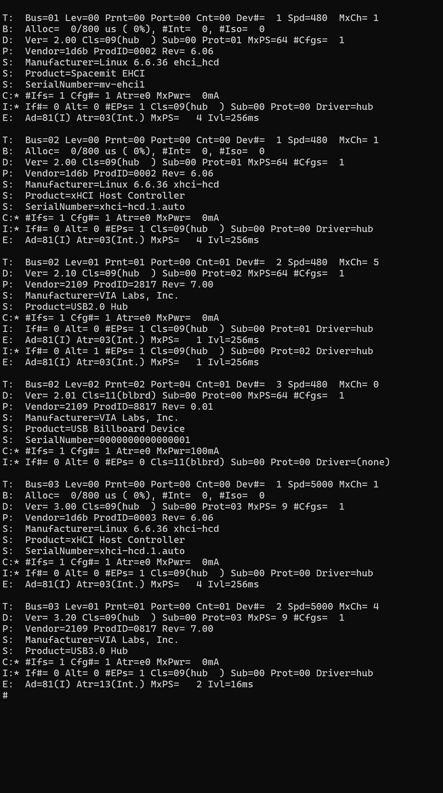

可以提供下你K1的这些命令的日志吗:
lsusb
cat /sys/kernel/debug/usb/devices
uname -a
lsb_release -a
 ls /lib/modules/6.6.63/kernel/drivers/usb/serial/

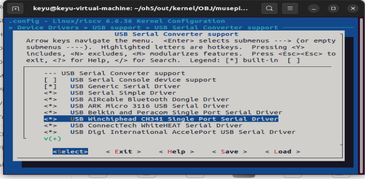

这个应该是OH的内核没有配置使能这个驱动。您可以参考 文档:
2. K1_OH5.0下载编译烧录说明
中按照 6.1.1 修改内核的 config的步骤,打开 USB_SERIAL_CH341 配置,建议配置为 y。然后,参考 6.1 的部分,编译一个新的内核,然后新的打包新的镜像进行烧录。

关于CH341的配置我只找到了这一个烧录完成后我试过也没有识别到USB设备,所以我就把后面的一些驱动也一起加入内核里也是没有

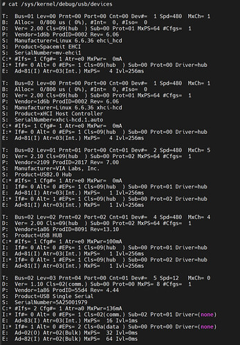

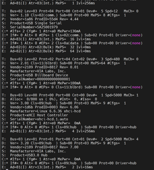

你好,在 USB_SERIAL_CH341=y 的 kernel 启动后
执行下这些命令把结果贴上来看看:
zcat /proc/config.gz |grep CH341
cat /sys/kernel/debug/usb/devices关注下面的内容是否还是 none:
并且关注一下 dmesg 内核打印是否有如下打印:
[14983.761246] usbcore: registered new interface driver ch341
[14983.764108] usbserial: USB Serial support registered for ch341-uart

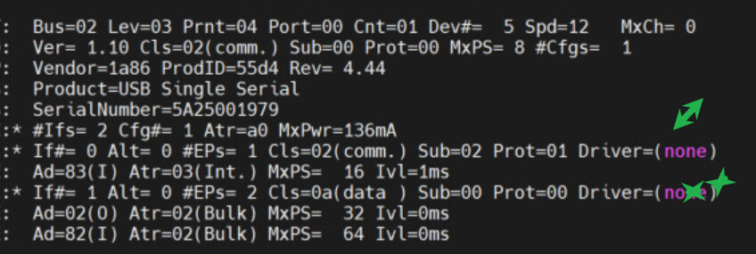

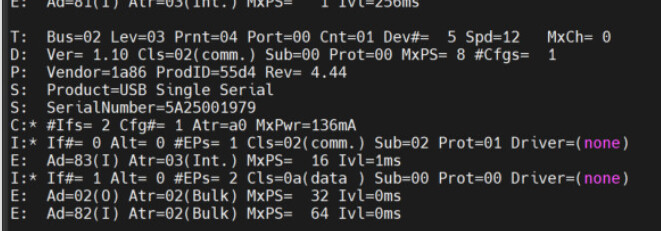

你好怎么这次那个串口设备没有识别到的?
之前的 cat /sys/kernel/debug/usb/devices 中有的节点这次不见了,您的外设连接情况和之前的时候是保持一致的吗:

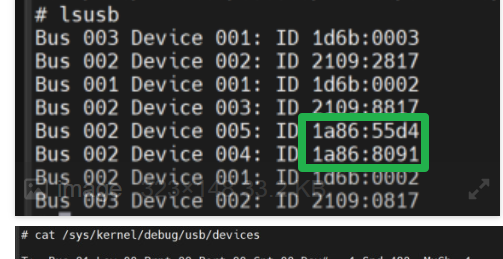

和 lsusb 的输出,是有你那个串口设备的:
你再跑下 lsusb 看看 1a86 55d4 那个设备在不在?
lsusb 有 1a86 55d4 设备应该是你连接了 USB 线材到您的板子,就能识别到的,和是否打开 CH341 无关?
先确认下这个?

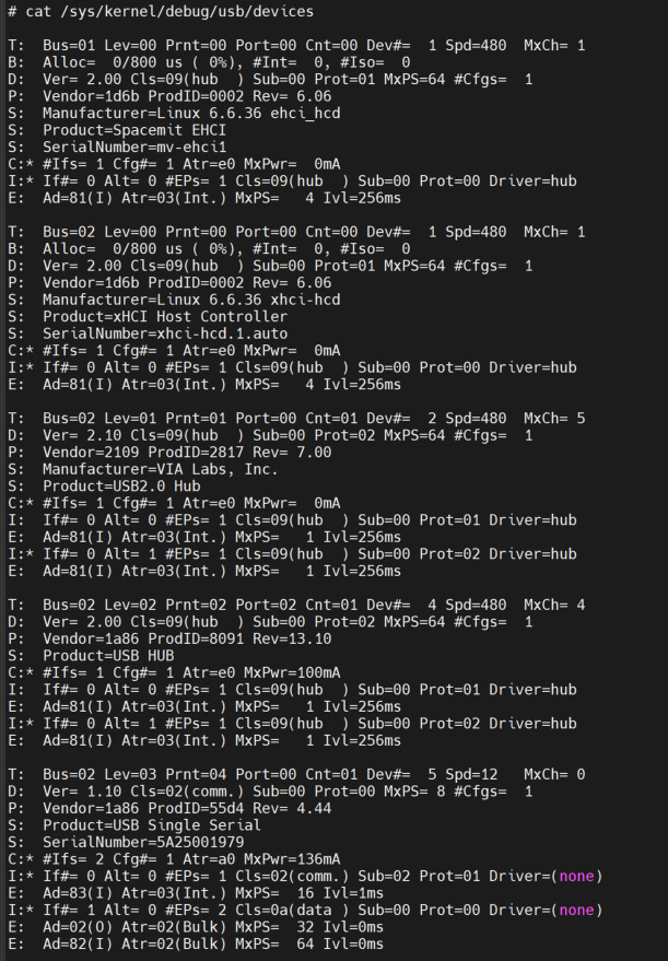

有接入,刚才应该没插好导致没识别到,这个是插好驱动板的输出:
你好我研究了一下,你这个设备 1a86 55d4 应该是比较新的设备。内核没有默认绑定到 ch341 驱动,因此你的应用层DDK驱动代码会去手动加载ch341.ko绑定。但是我之前建议你配置成y(Sorry),就没有这个ko了,只能走默认绑定的配置。
要不您再试试配置成 USB_SERIAL_CH341=m,这样会编译出 ko,可能需要你手动拷贝一下 ko 到OH的特定目录,结合代码中是如何读取加载ch341.ko文件。然后再试试呢。我这边没有这个DDK代码,辛苦你再试试呢。

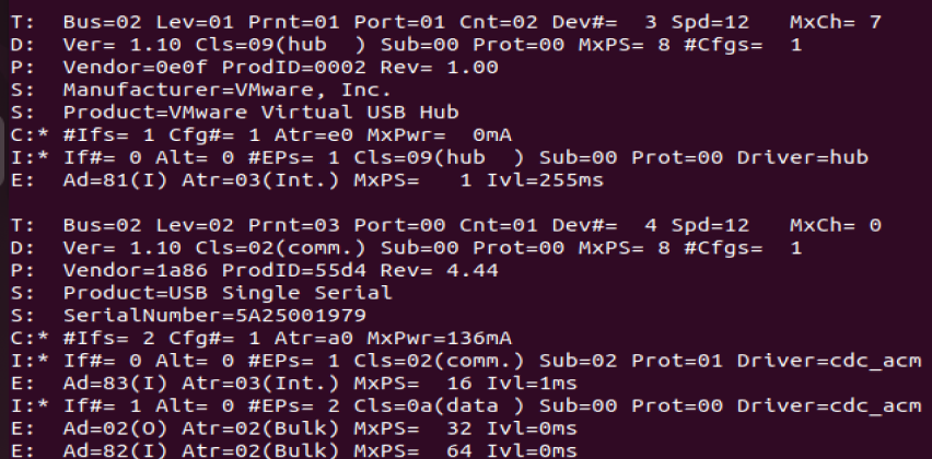

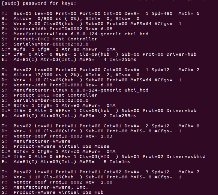

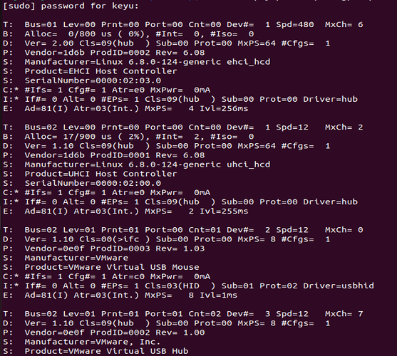

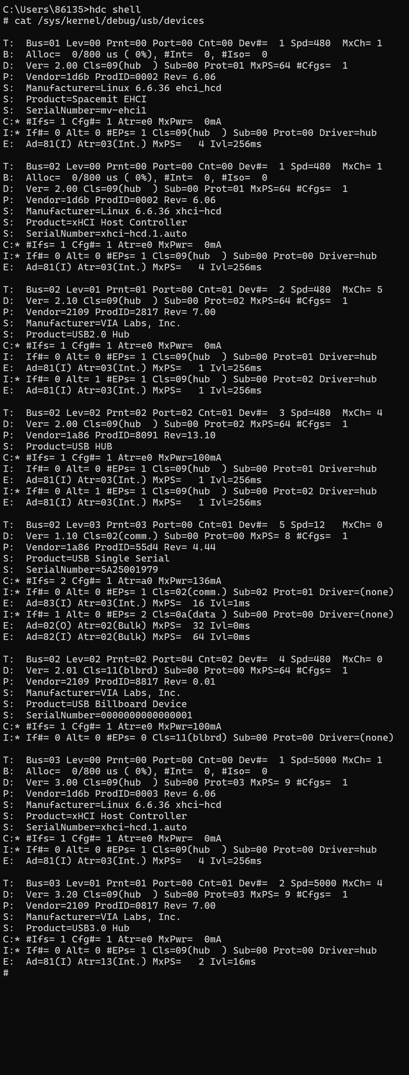

这是我把设备接入虚拟机cat /sys/kernel/debug/usb/devices跑出来的
你好,你把这个config也打开再试试:
CONFIG_USB_ACM。
CONFIG_USB_SERIAL_GENERIC
CONFIG_USB_SERIAL_SIMPLE
OH的ko不确定是否需要手动拷贝到一个目录呢,如果编译验证时间不会很久,可以先试试=y。
