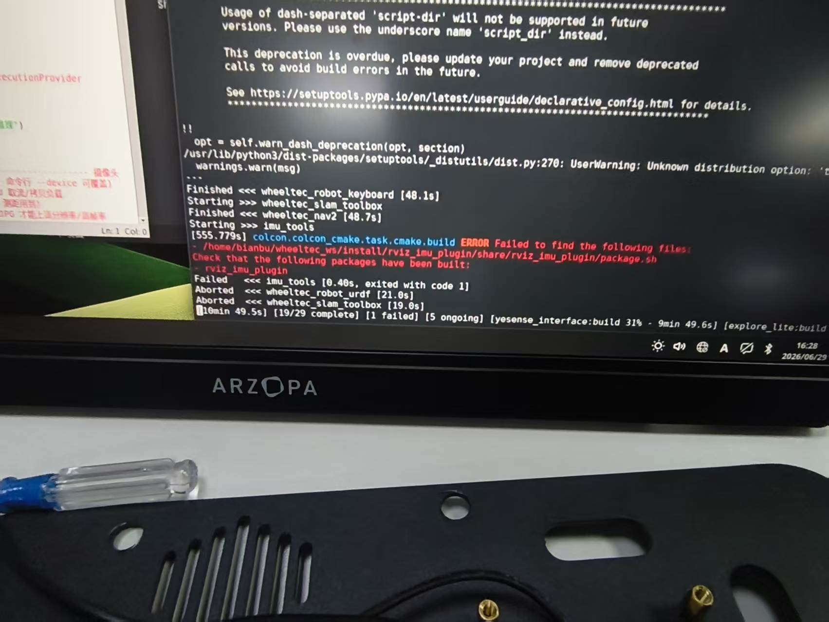

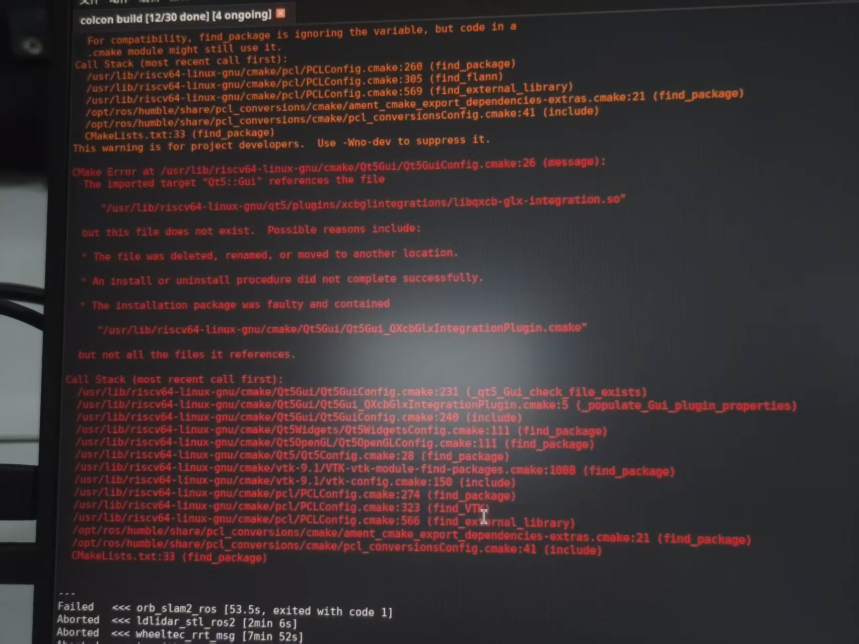

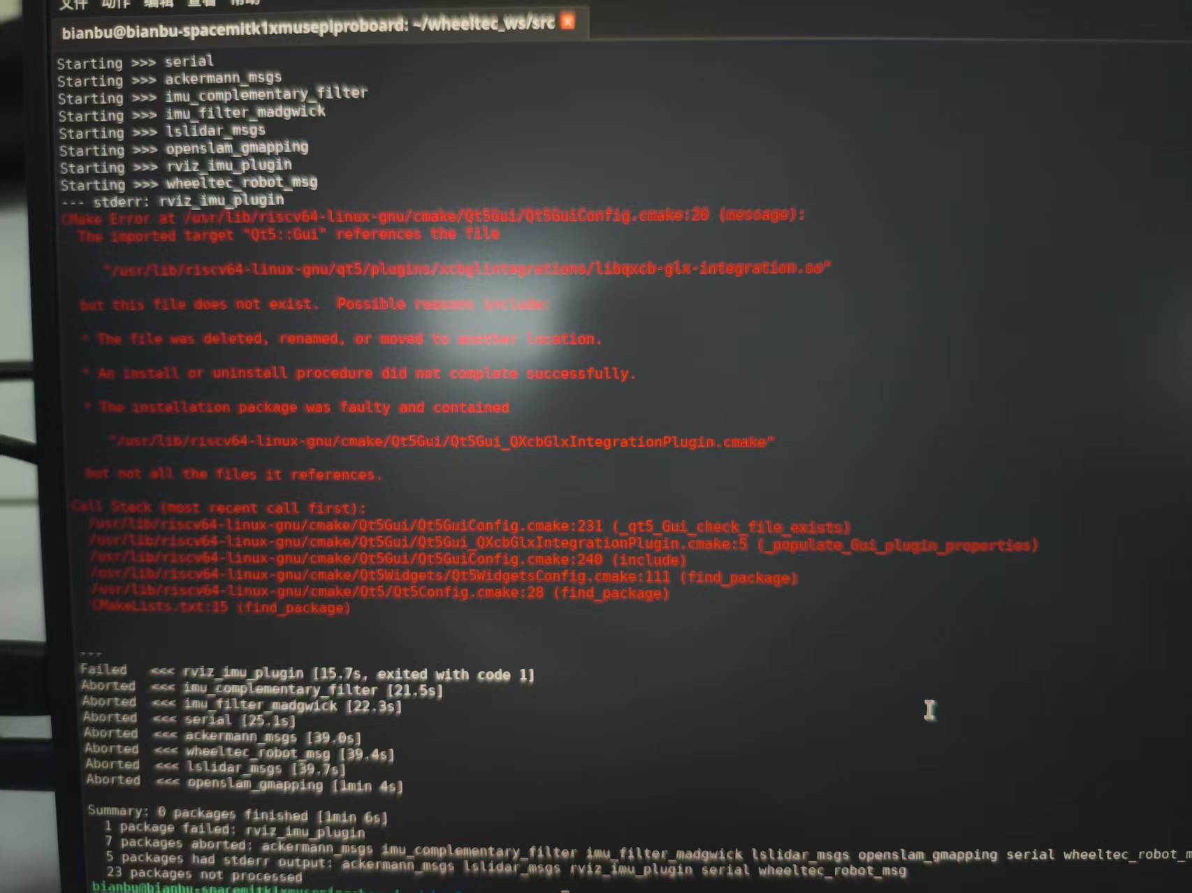

I’m trying to get a ROS robot car running using an example from the community, but compiling the src_k1 source code on the K1 fails because packages like Qt5 and ORB-SLAM are missing. How can I fix this?
参考的哪个文档?使用的系统版本是什么?编译错误请发一下
[GitHub - spacemit-dev/riscv-agv-navigation:

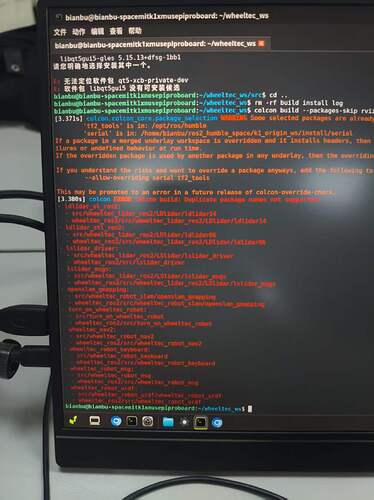

参考这个文档,使用2.3.5的LXQT,目前我们选择了跳过那几个包,正在编译中
qt的兼容性问题可以先暂时使用gnome系统:SpacemiT

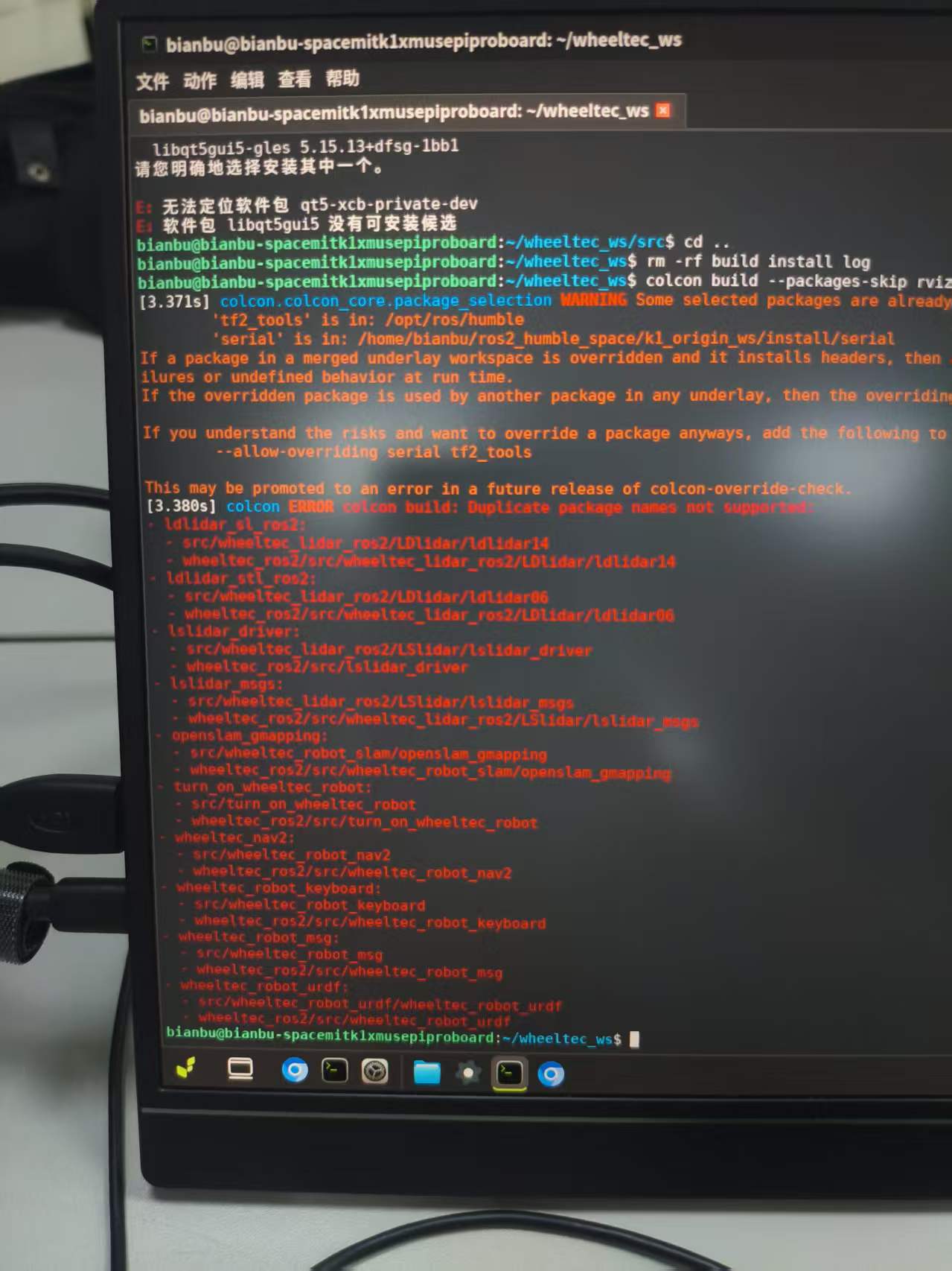

配置ros2的源,然后安装好ros2,再编译一下
我就是根据官方文档配置的ros2

嗯,建议先刷gnome的系统,lxqt的qt兼容性问题我这边看一下,后续有进展再回复您。之前的README存在一些问题,已更新:GitHub - spacemit-dev/riscv-agv-navigation: 小车建图与自主导航演示 基于进迭时空 SpacemiIT 智算核的智能小车建图与自主导航能力。系统运行于 Bianbu OS 2.0 与 ROS 2 Humble,融合激光雷达感知、实时 SLAM、路径规划与动态避障,实现从环境感知到运动控制的完整闭环。该方案已适配多款 SpacemiT 开发板,验证了 RISC-V 平台在机器人导航场景下的实时性与工程化能力,为具身智能与移动机器人应用提供可靠基础。 · GitHub
