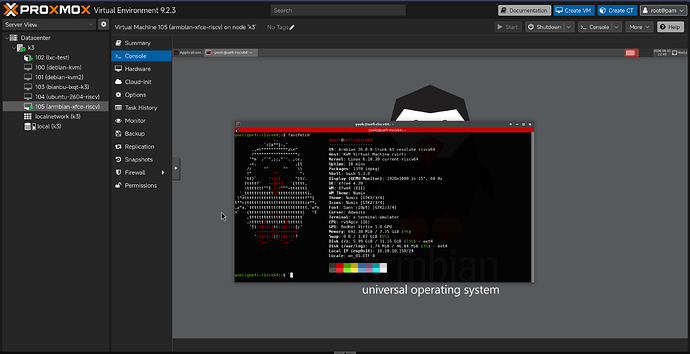

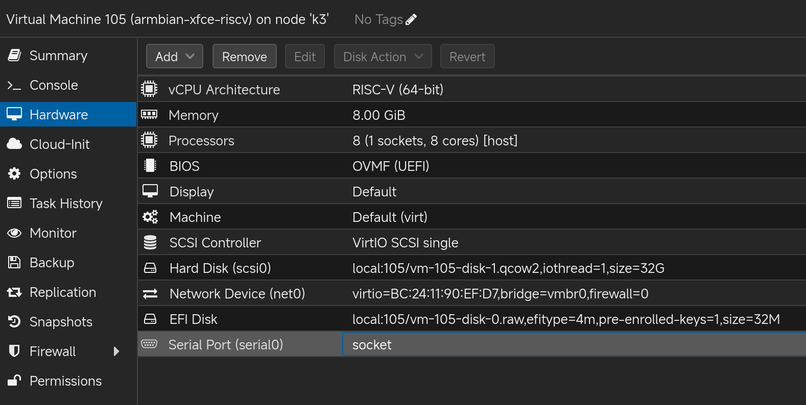

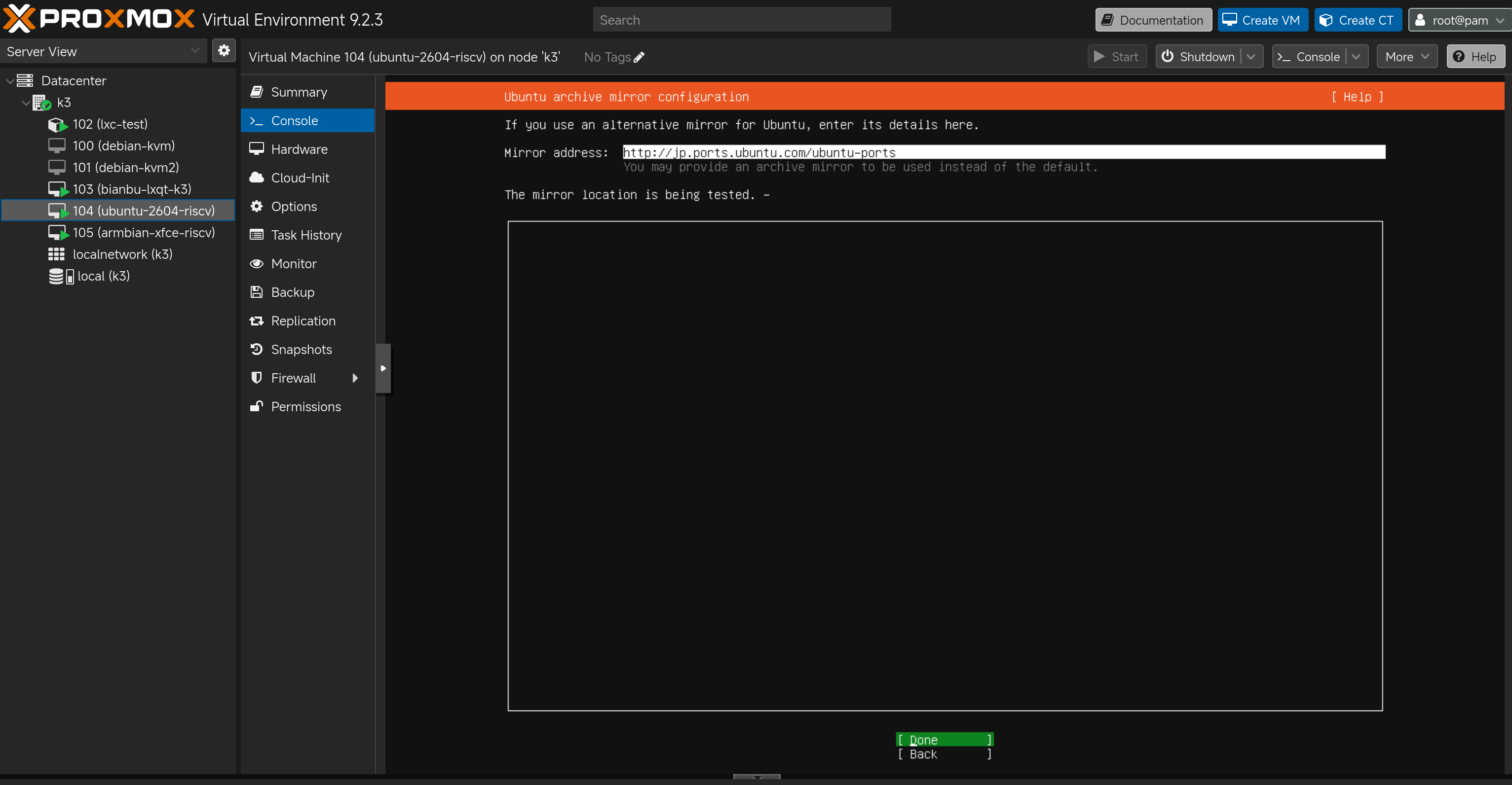

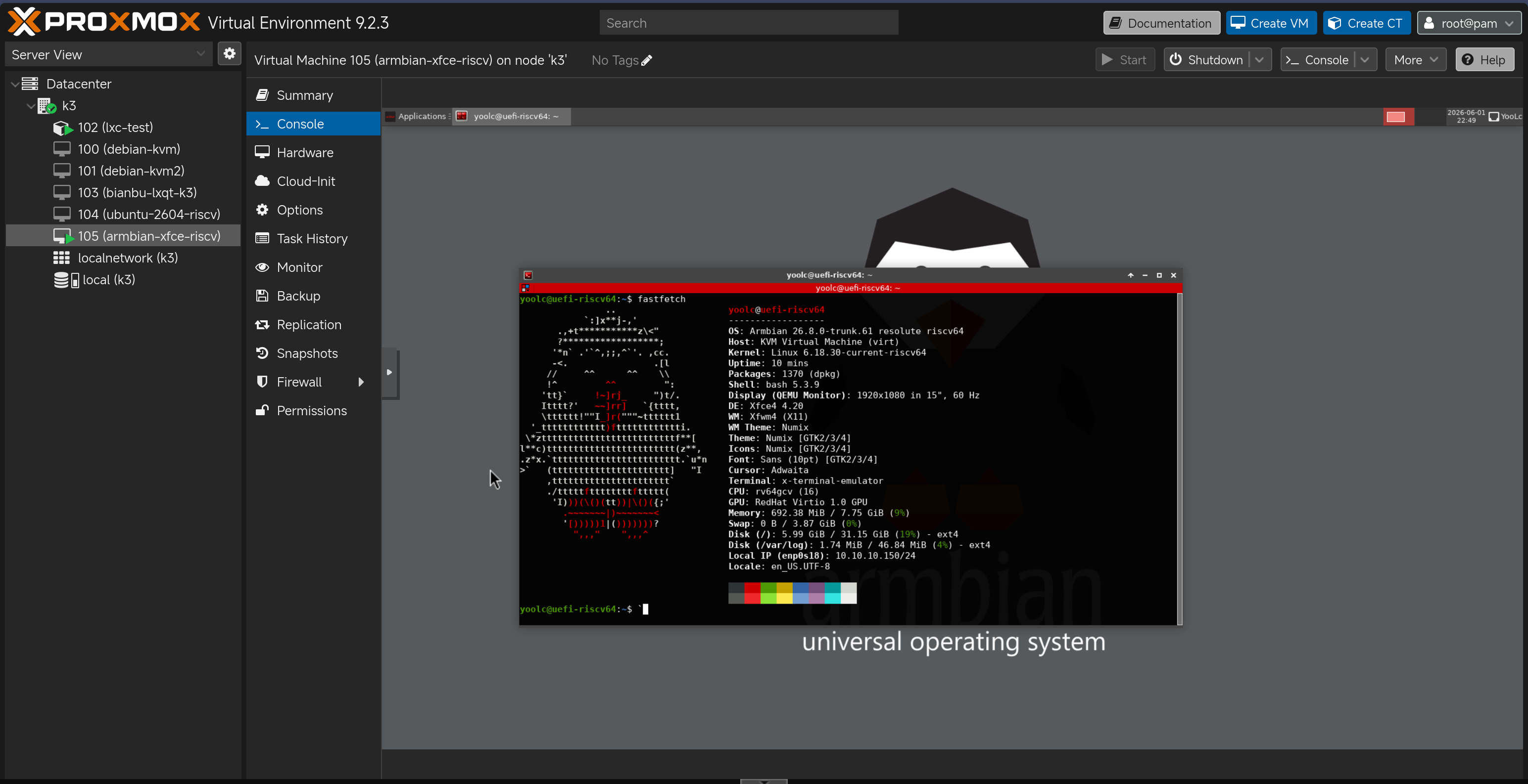

具体测试如图,lxc 和 kvm 都可以正常工作,八个 X100 核心也可以在虚拟机里读取到,而且性能页没掉多少 (从 GB6 跑分来看)
K3 支持 Hypervisor 模式最大的意义就是那些 generic UEFI 的镜像都可以畅快地跑起来了,可以愉快地尝试各种发行版,而不用等它们一个一个适配各个板子再做出刷机包
