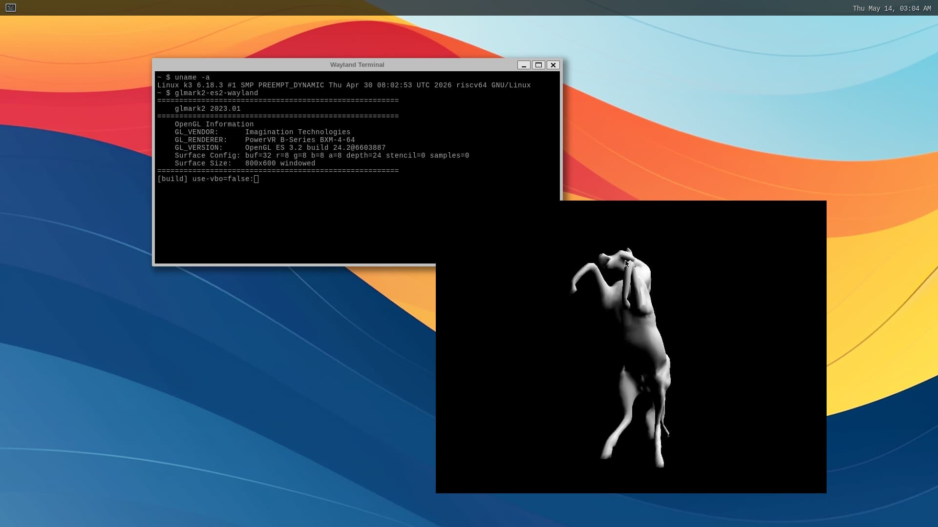

  • core-image-weston:Weston (Wayland) 图形环境,支持简单 GUI 应用,K3 GPU 加速可用

Weston 图形环境 —— 基于 Wayland,可运行简单 GUI 应用,K3 GPU 加速可用:
MACHINE=k3 bitbake core-image-weston

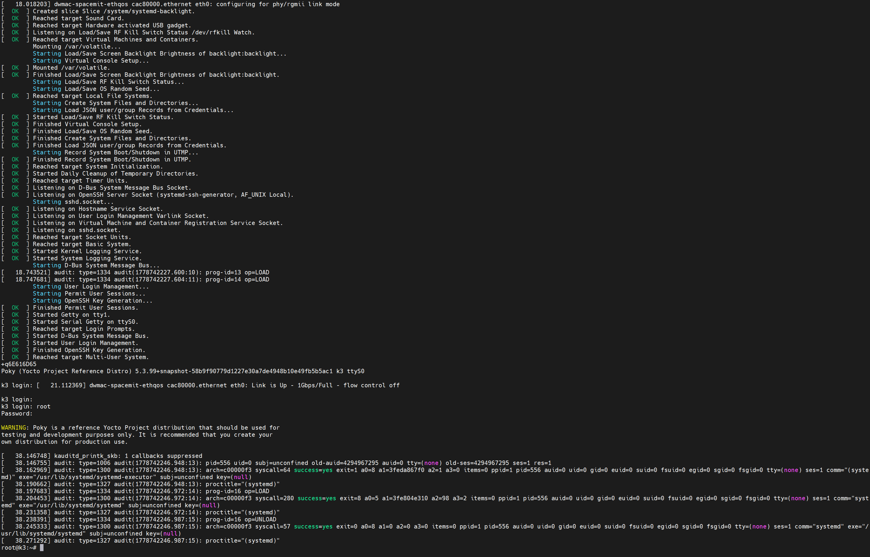

4. 默认登录信息
用户名: root
密码 : bianbu
5. 镜像烧录与使用
