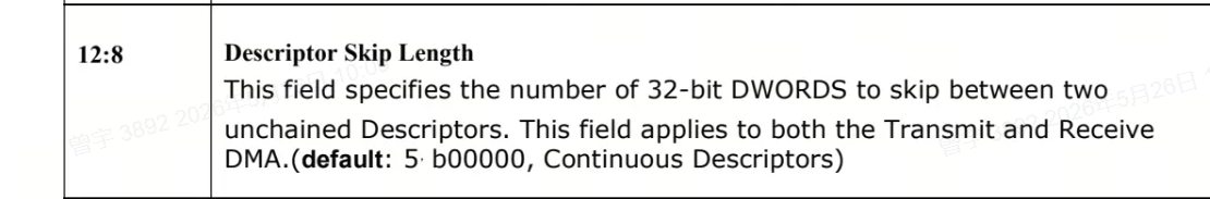

但是我现在又有另外一个问题,当前发送描述符寄存器为什么会一次性跳64字节?DMA配置寄存器里我设置描述符是连续的,它应该一次性只跳16字节才合理。而且当前发送缓冲区寄存器指向的内存空间与我的发送描述符设置的buffer地址不一致。有哪些操作会影响当前发送缓冲区和描述符这两个寄存器的自动跳转哦
您好。这是使用官方驱动发现的现象还是个人开发驱动? DMA_CONFIGURATION(0x0000) 这个寄存器的bit 8-12 有设置值吗?另外可贴一下这个寄存器完整值不,软件上控制DMA行为主要是这个寄存器。
DMA Configuration寄存器的完整值是0x60002。我这个是移植官方网络驱动代码后个人开发的驱动。

下一个描述符地址由 0x0000[12:8] 控制。如果该字段全为 0,则控制器按 16B 步长读取下一个描述符;当读取到某个描述符的 des1.EOR = 1 时,会回绕到第一个描述符继续处理。
