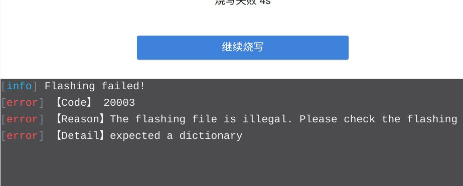

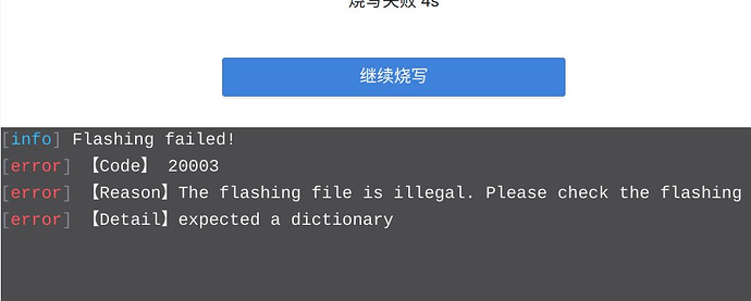

Bianbu-LXQt-K3-v4.0 无法使用 Titan 工具写入
使用 “TITANTOOLS FOR LINUX X64 (64-BIT) (APPIMAGE)” 2.2.2-RC 在 Linux下尝试刷写 Bianbu-LXQt-K3-v4.0 (UEFI) 镜像,板卡已在 DFU 模式下且被正确识别,但刷机工具解压镜像后,尝试写入时报如下错误:
请问镜像是否存在问题?
  1. 请将下载的镜像的md5码值发出来一下
  2. 您是在linux实体机还是虚拟机上运行titan工具?
  3. 确保解压目录有足够的空间,以应用不会弹出磁盘空间不足警告为准,如果忽视警告强行解压,会导致解压不完全,烧录报错。可以在设置界面修改解压目录
  4. 请提供烧录报错时完整的串口日志和工具报错截图
