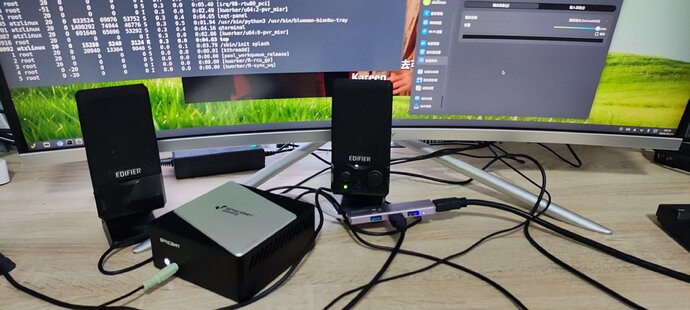

两个问题:
一个是音量输出较小,在 bianbu 操作系统里面已经将音量调整到了最大, 外接音箱音量按钮调整到最大,声音还是比较小。
二:
我是用的扩展坞连接的 HDMI 显示器,在拔插外接音频线的时候,显示器会黑屏闪烁一下。
声卡音频最大输出是多少呢?
两个问题:
二:
声卡音频最大输出是多少呢?
你好,请问你使用的是什么接口的音箱?能否把你的环境详细描述一下或者拍个照片?
音箱有两个喇叭,使用 USB 供电。常见 音频线 接口。

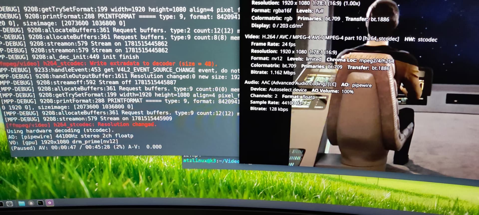

一:
声音比较小,与播放软件和文件相关。
如果只是播放 mp3 音频歌曲,音量没有问题。
使用 mpv 或者 vlc 播放 mp4 视频时,声音就比较小,而且无法通过音箱调大声音。
二:
在拔插外接音频线的时候,显示器会黑屏闪烁一下的现象,是正在用 vlc 或者 mpv 播放视频的时候,拔插音频线出现的。
请问你的Bianbu版本是多少,如果不是最新的,请升级到最新版本试一下
之前是 4.0.0, 刚才 apt update 升级到了 4.0.1 并重启了机器。
两个问题现象,还是存在哈。
估计是对 mp4 视频解码,其中的音频部分有问题。
