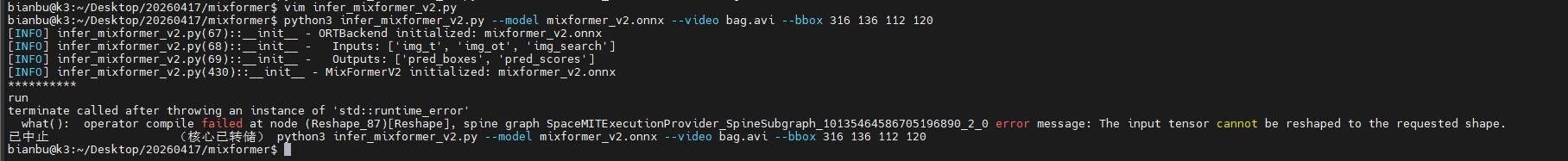

在K3尝试一个跟踪的:python的onnx推mixformerv2在服务器已经能做正常推,但是按照你们的文档去加spacemit_onnx,能加载模型,但是run的时候会抛一个reshape的维度问题,没找到resahpe的限制说明

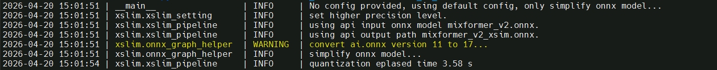

pip install spacemit-ort==2.0.2+rc3 板子上的spacemit-ort先升级一下,然后这个模型你用xslim精简一下,在x86上pip install xslim,python3 -m xslim -i mixformer_v2.onnx -o mixformer_v2.sim.onnx,然后就跑这个mixformer_v2.sim.onnx,详细的xslim使用参考 spacemit-com/xslim @1776324254
好的,我们先按照你的做量化,试一下
xslim包含fp32-fp32的模型精简,fp32-fp16,动态量化,静态量化,所有的模型都可以过一下xslim,不管量化还是不量化
xslim这个做了,但是spacemit-ort升级不成功,说没这个源。如下图:
升级不成功
模型简化了,如下图:

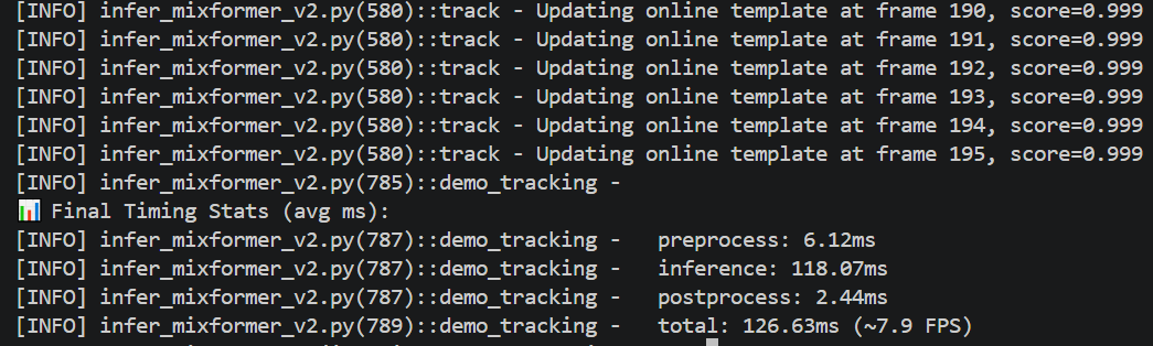

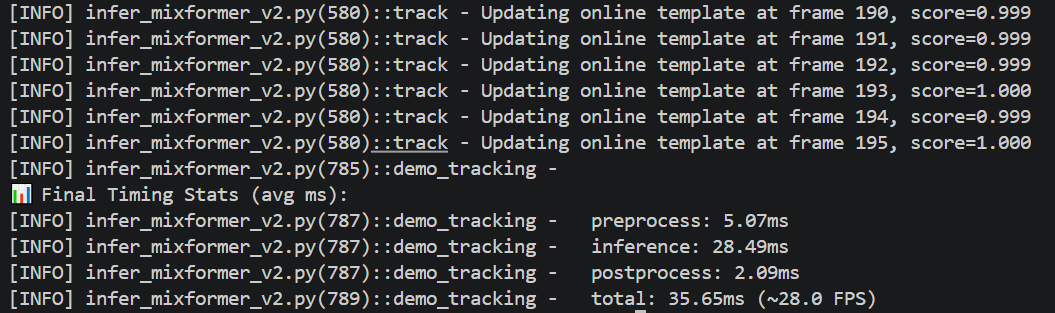

你这个demo跑过的,主要是用云主机的话,K3可能没有更新,拿不到新驱动,上面这个是fp32模型,如果是fp16模型的话,是这样,
你这边是用的–device spacemit,而不是cpu跑的吗?看起来60Tops的算力有点慢。这个60Tops是INT8,是吗?
帮我量化成INT8精度看看速度~
14.4T dense int8,60T sparse int4,7.2T fp16
