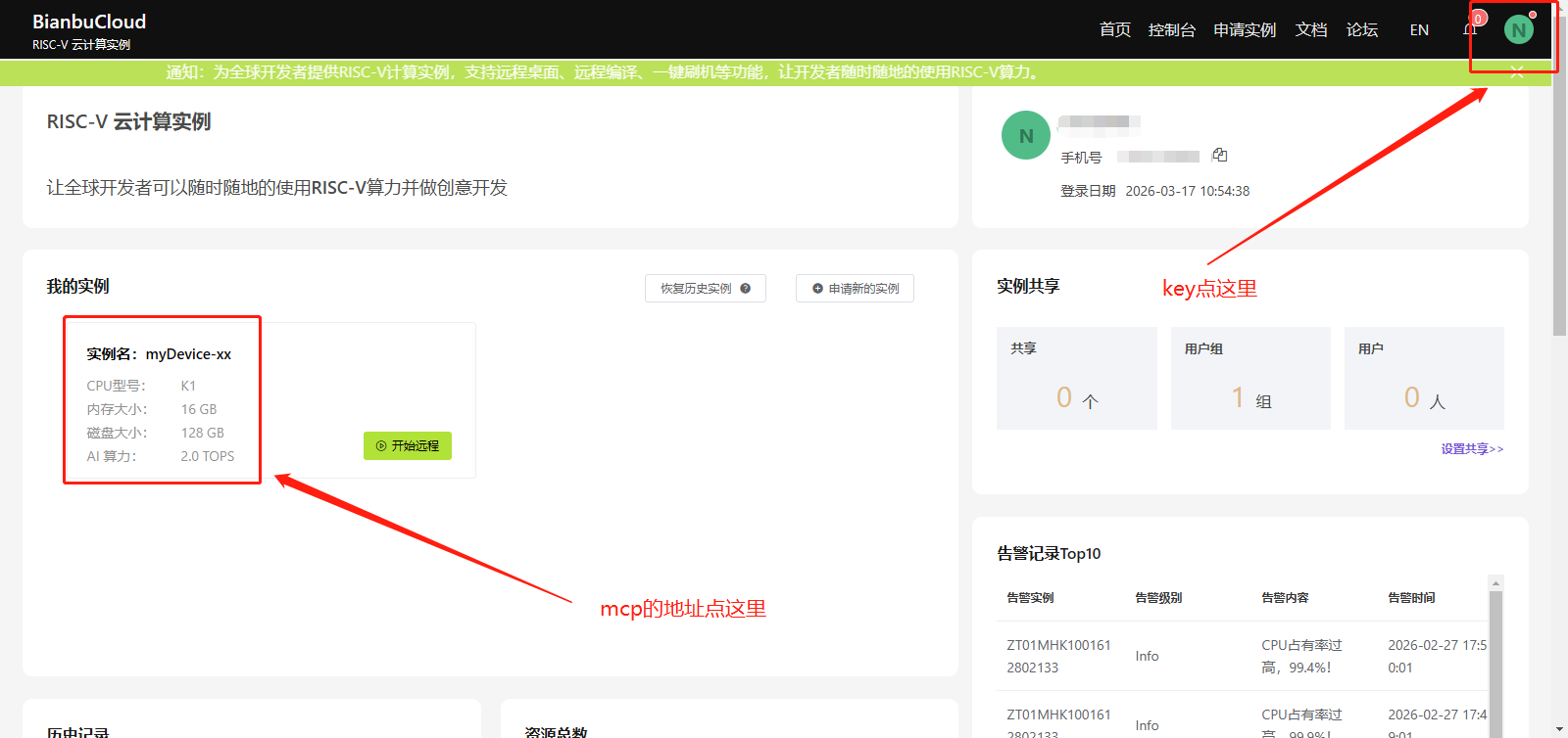

用户如何获取 MCP URL 和 Key
pic/ 目录里的 3 张图,刚好可以串成完整流程。
① 进入实例页
先在 Bianbu Cloud 控制台点击自己的实例卡片,进入实例详情页。

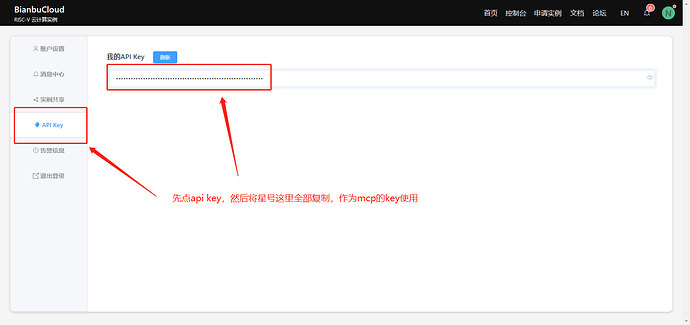

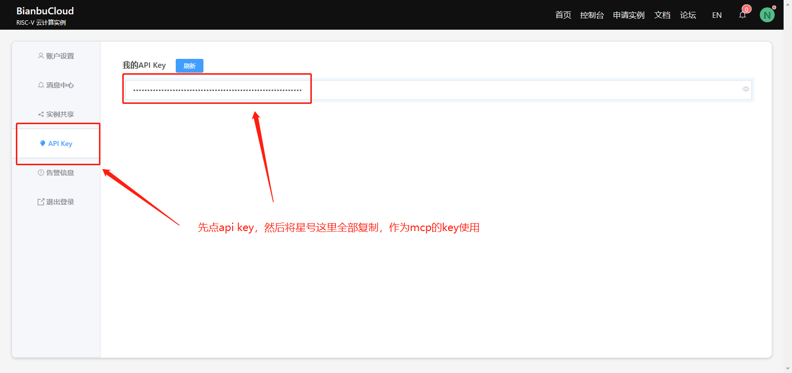

② 打开 API Key 页面并复制 Key
用户需要:
  • 点击左侧 API Key
  • 复制完整 key 值
  • 这个值就是 AI IDE / MCP 客户端要填的 X-API-KEY

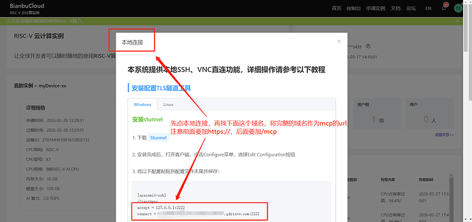

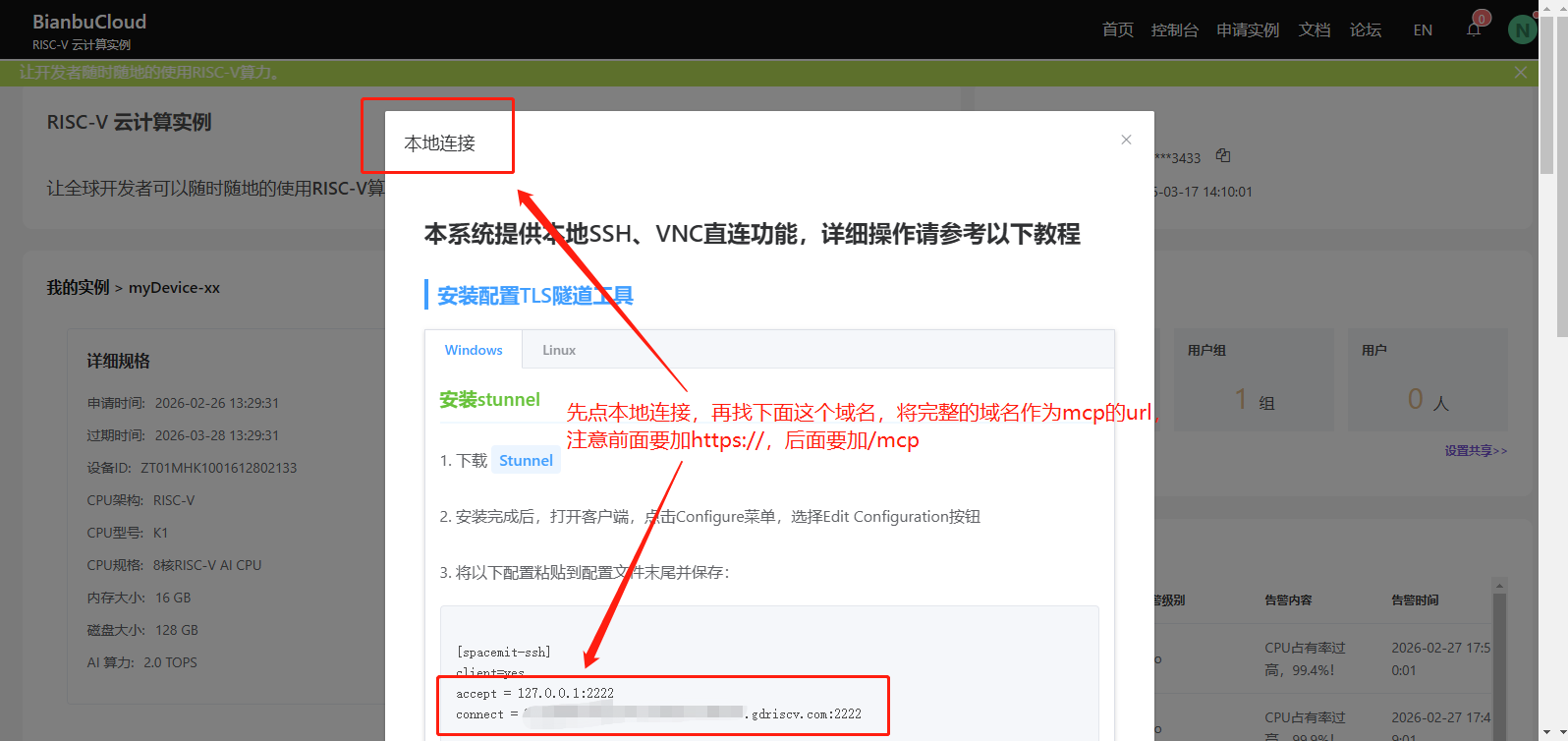

③ 在“本地连接”里找到域名,拼出 MCP URL
用户需要:
  • 点击“本地连接”
  • 找到完整域名
  • 拼成下面这个地址:
https://<该域名>/mcp
所以最终结果就是:
  • MCP URL = https://<domain>/mcp
  • MCP Key = API Key 页面复制到的值
