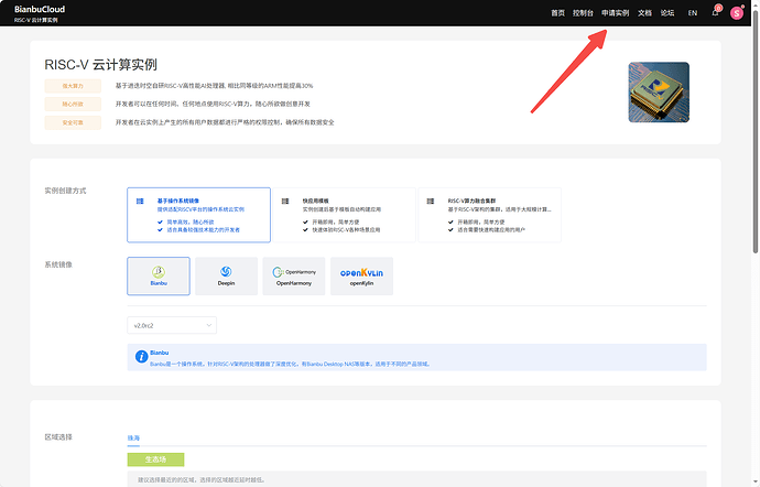

申请一个实例

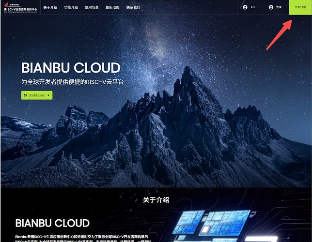

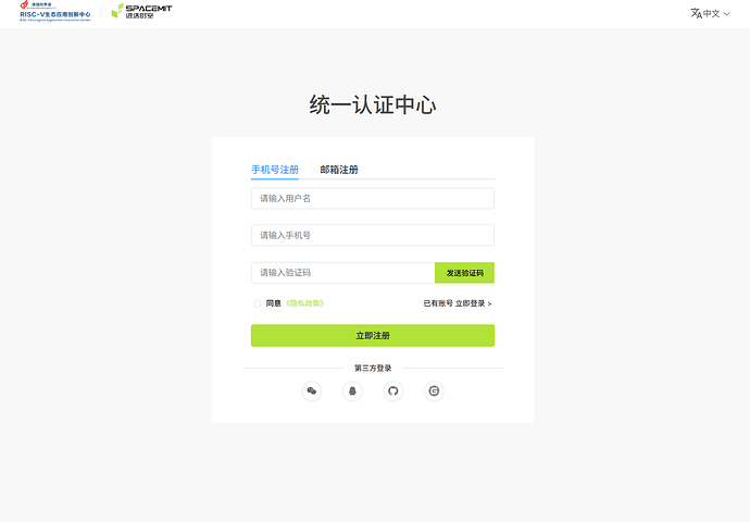

打开云平台页面:Bianbu Cloud 点击右上角 立刻注册
可选择 手机号注册微信/QQ 登录。 如果已有账号,直接登录即可。

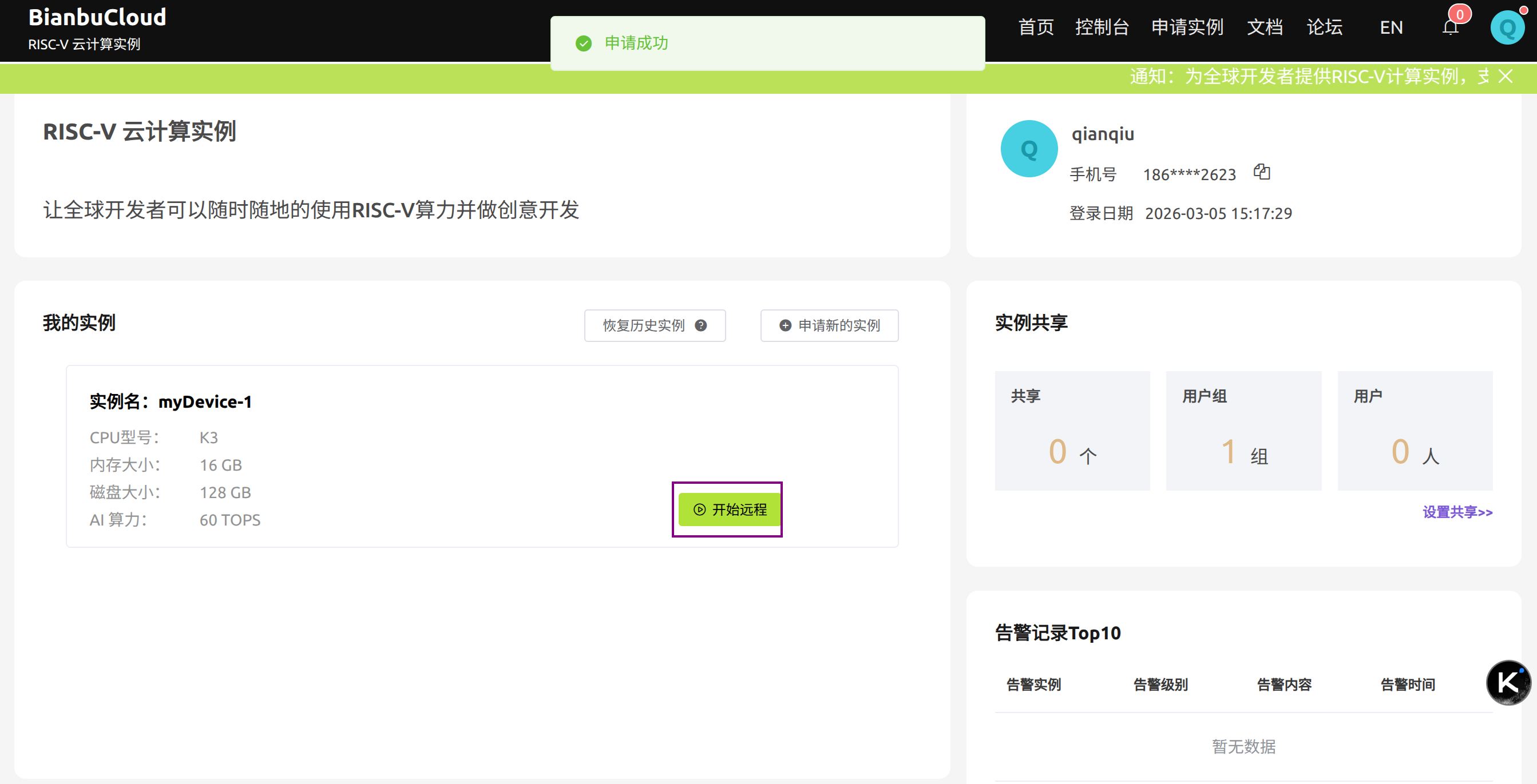

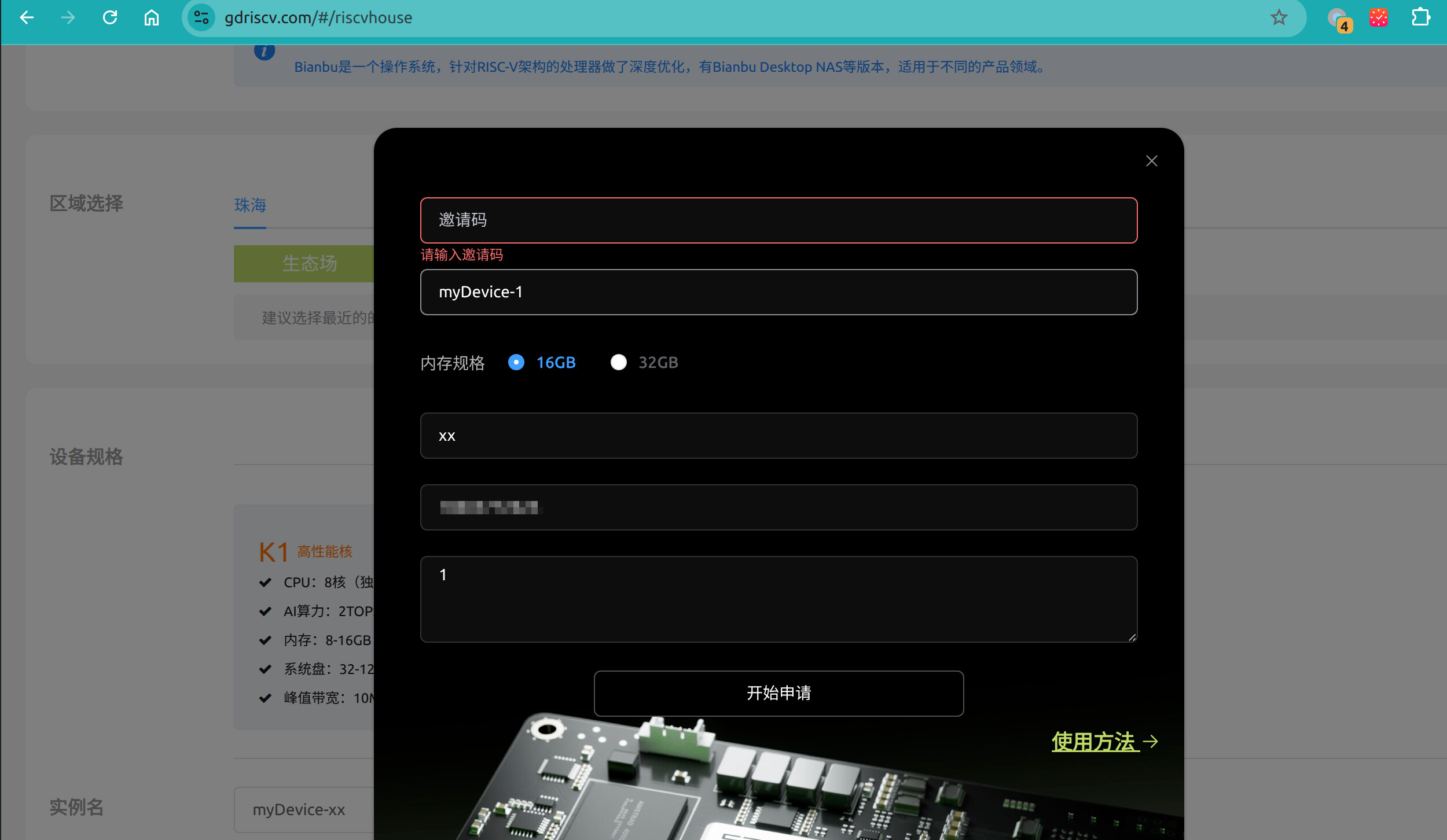

在右上角导航栏点击 申请实例,进入申请页面。

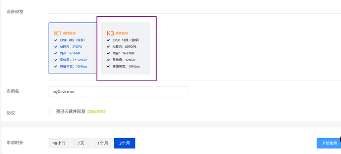

直接滚动到最下面选择设备规格,点击K3
填写相关信息,内存建议选择16G的,其支持串口终端,32G的不支持。
点击开始远程进入设备

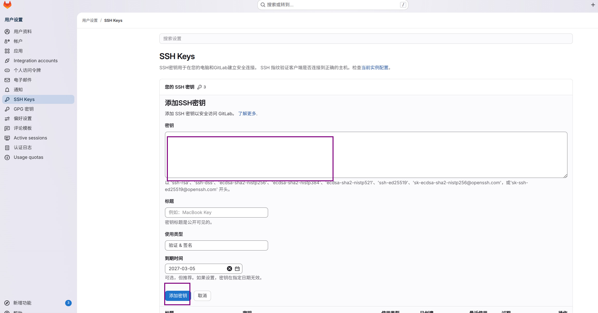

查看公钥内容
cat ~/.ssh/id_rsa.pub

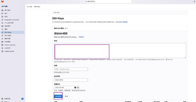

将公钥内容添加到 https://git.spacemit.com/-/user_settings/ssh_keys/

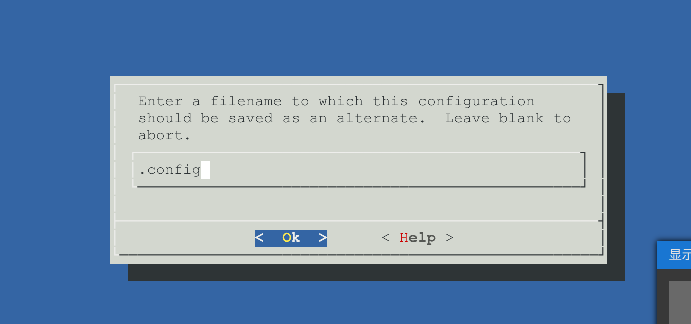

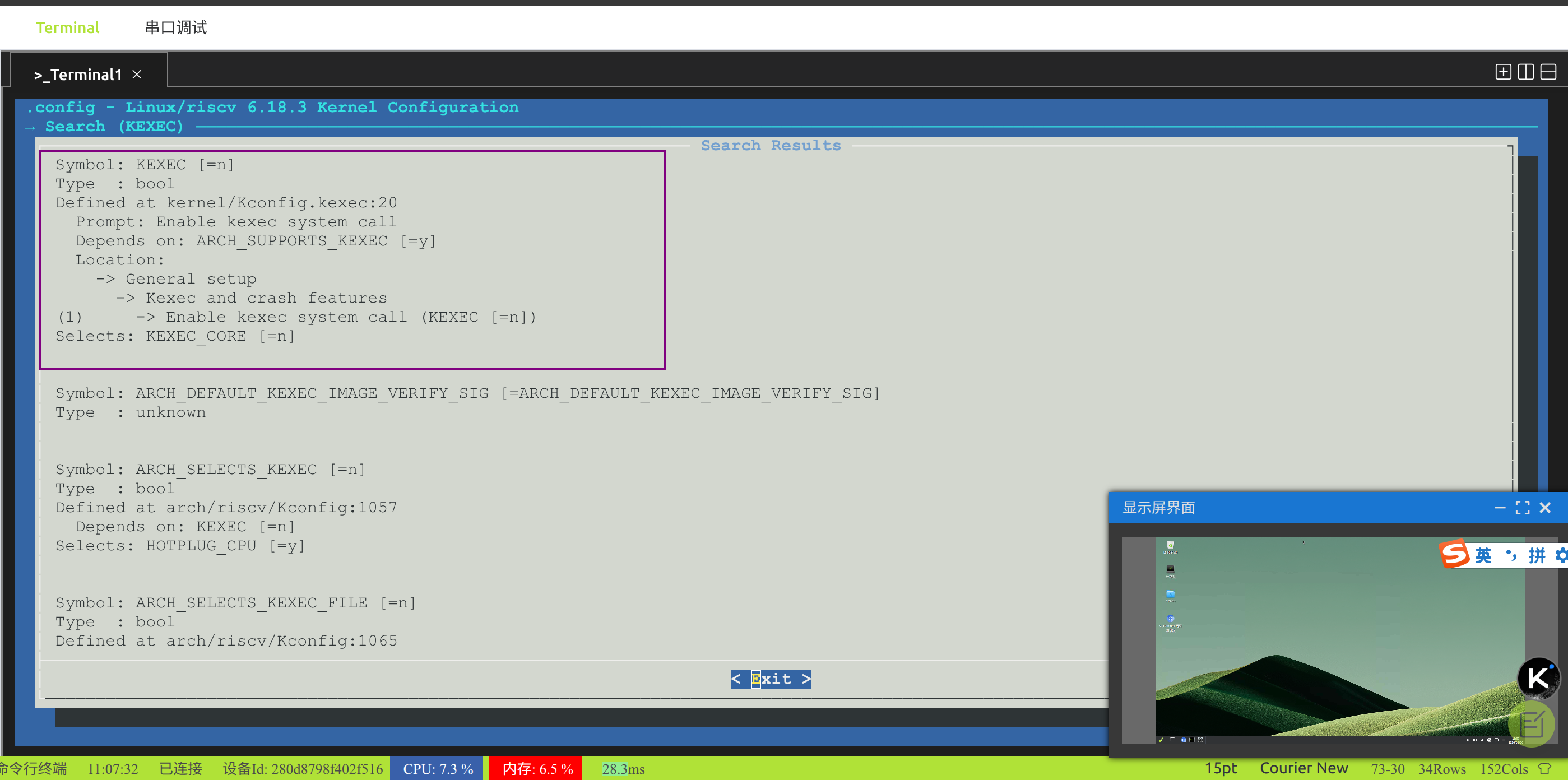

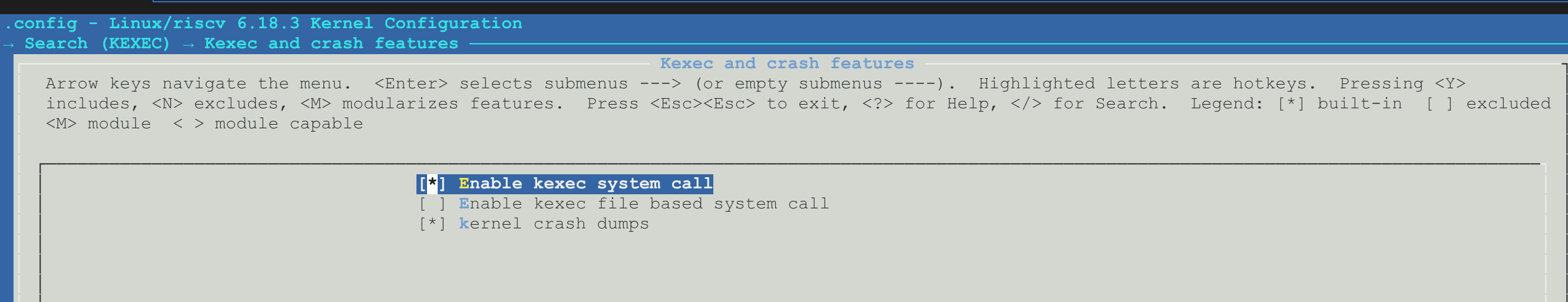

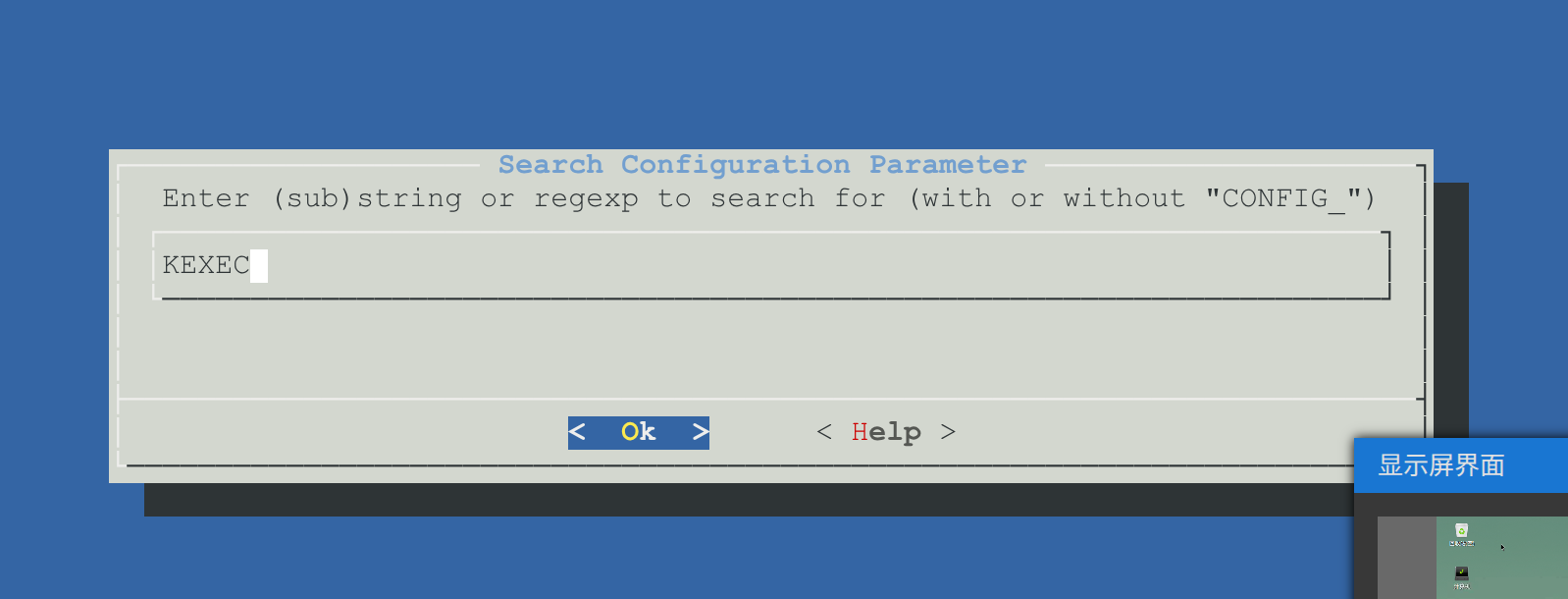

修改配置,开启KEXEC
make menuconfig
输入/ 进入搜索

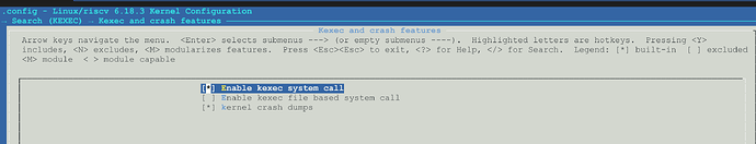

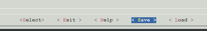

按数字1
按空格打开图示选项

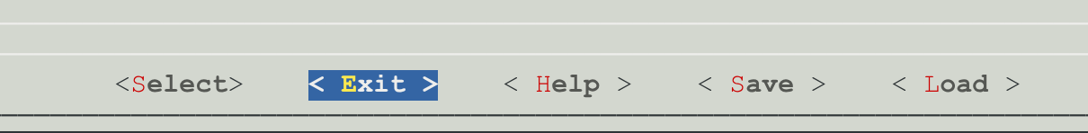

按右方向键,移动光标到保存,回车
回车
之后移动光标到退出,回车,重复此操作退出菜单

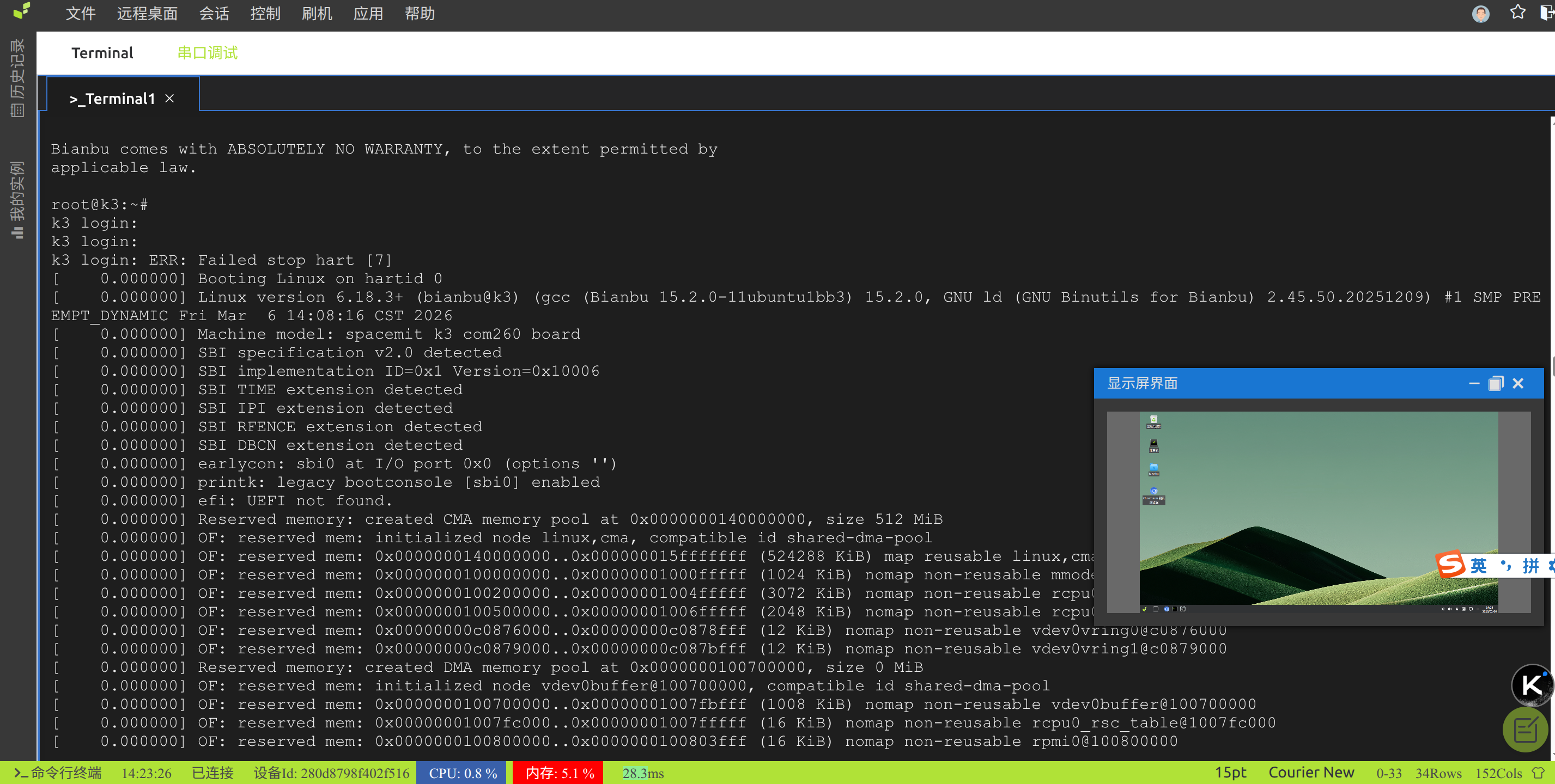

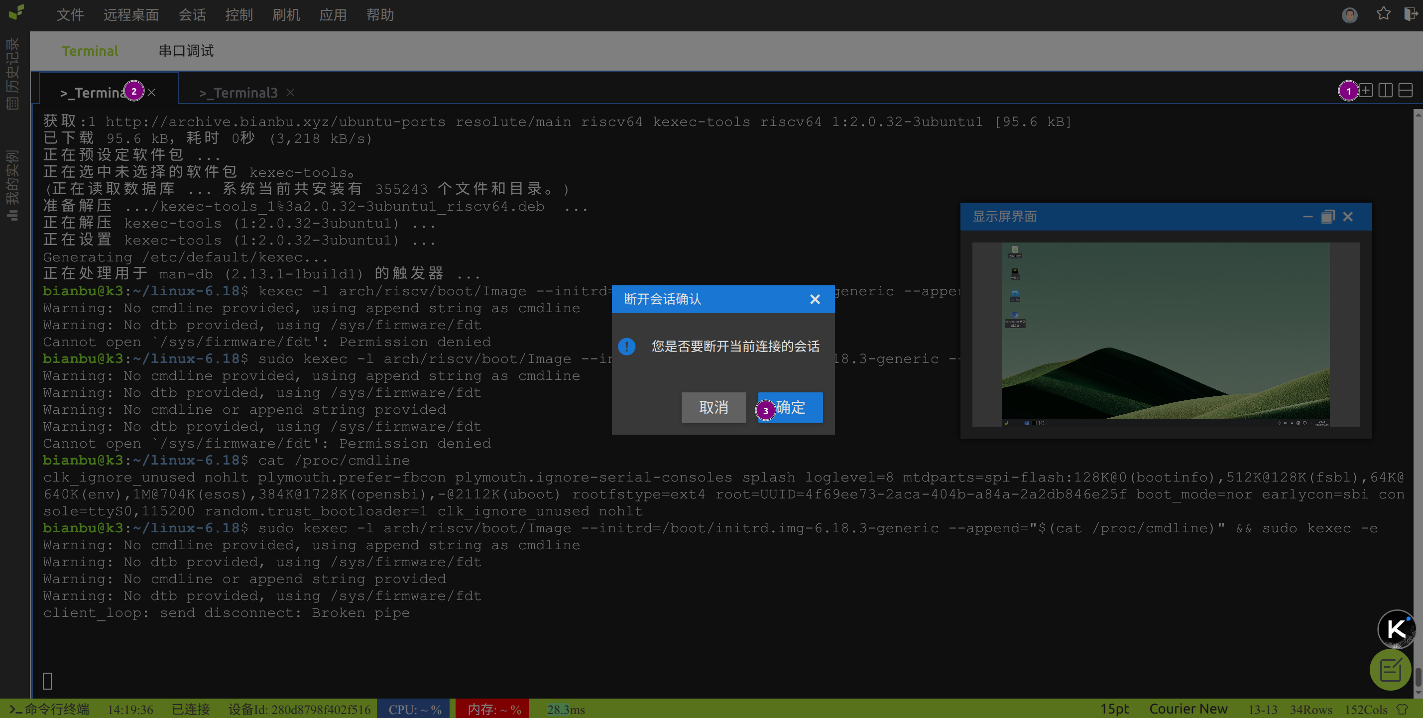

然后用kexec跳过bootloader,直接启动新内核
sudo kexec -l arch/riscv/boot/Image --initrd=/boot/initrd.img-6.18.3-generic --append="$(cat /proc/cmdline)" && sudo kexec -e

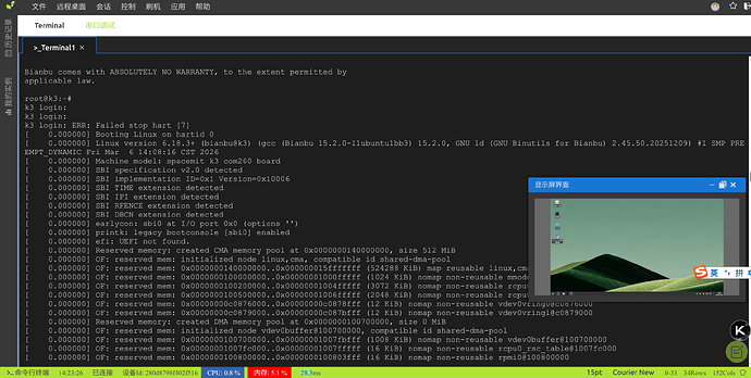

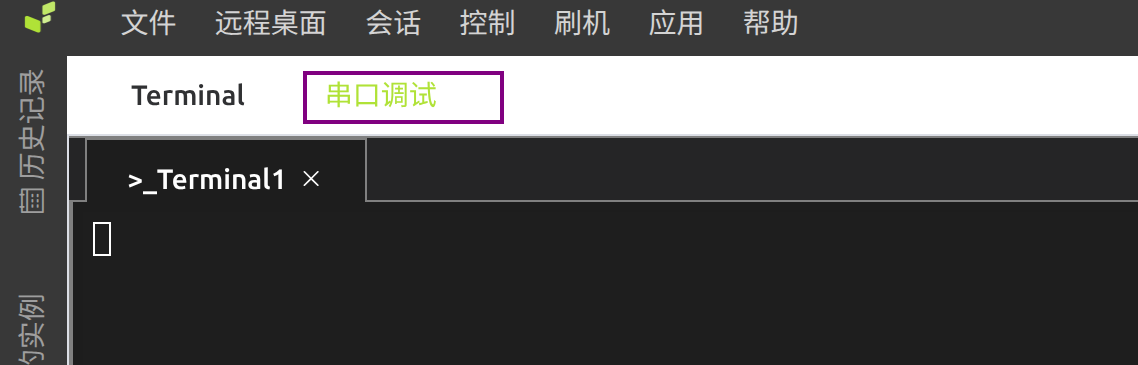

可以打开串口调试界面查看启动日志
ssh则需先新开一个会话,然后关闭原有会话

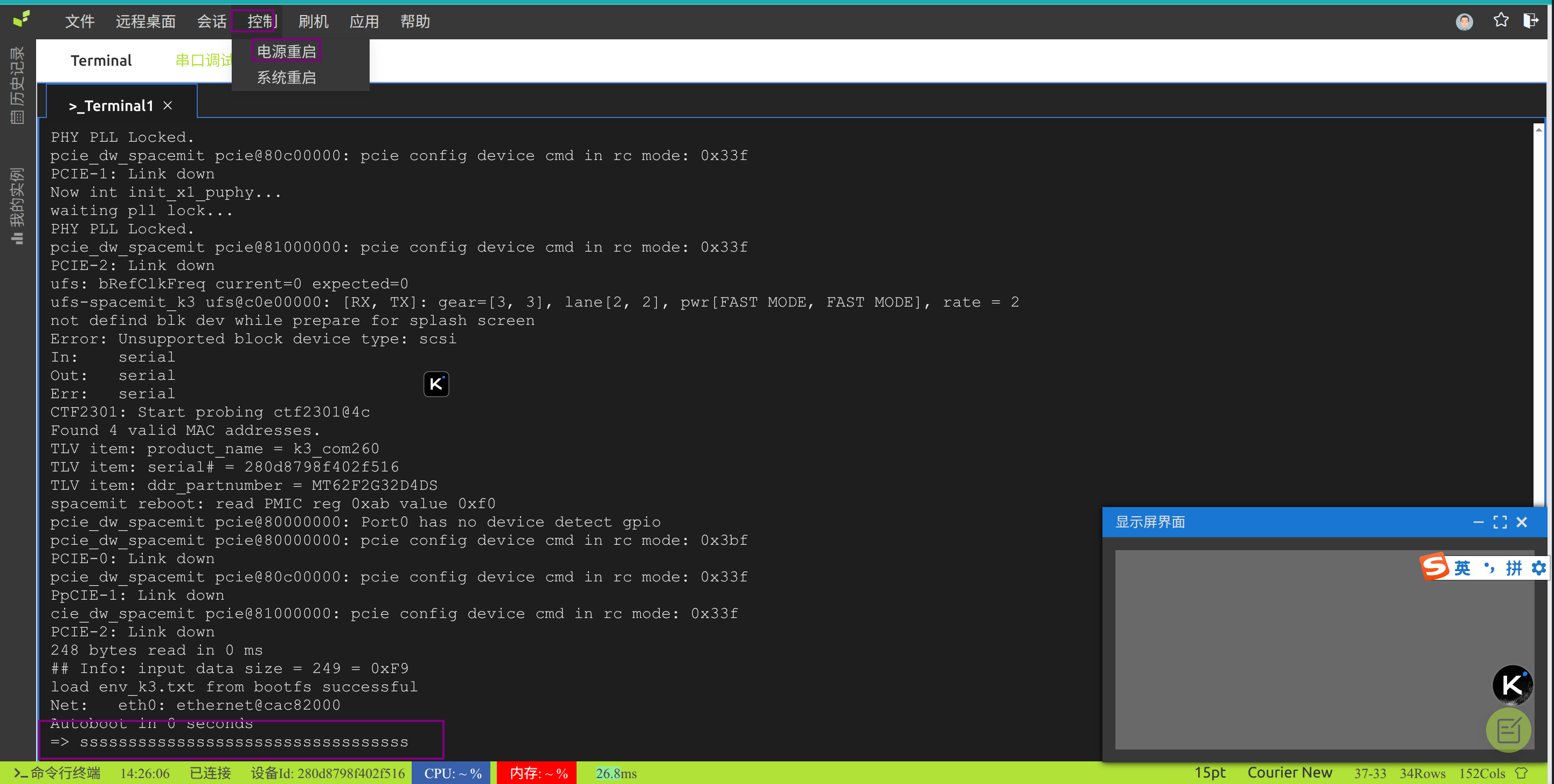

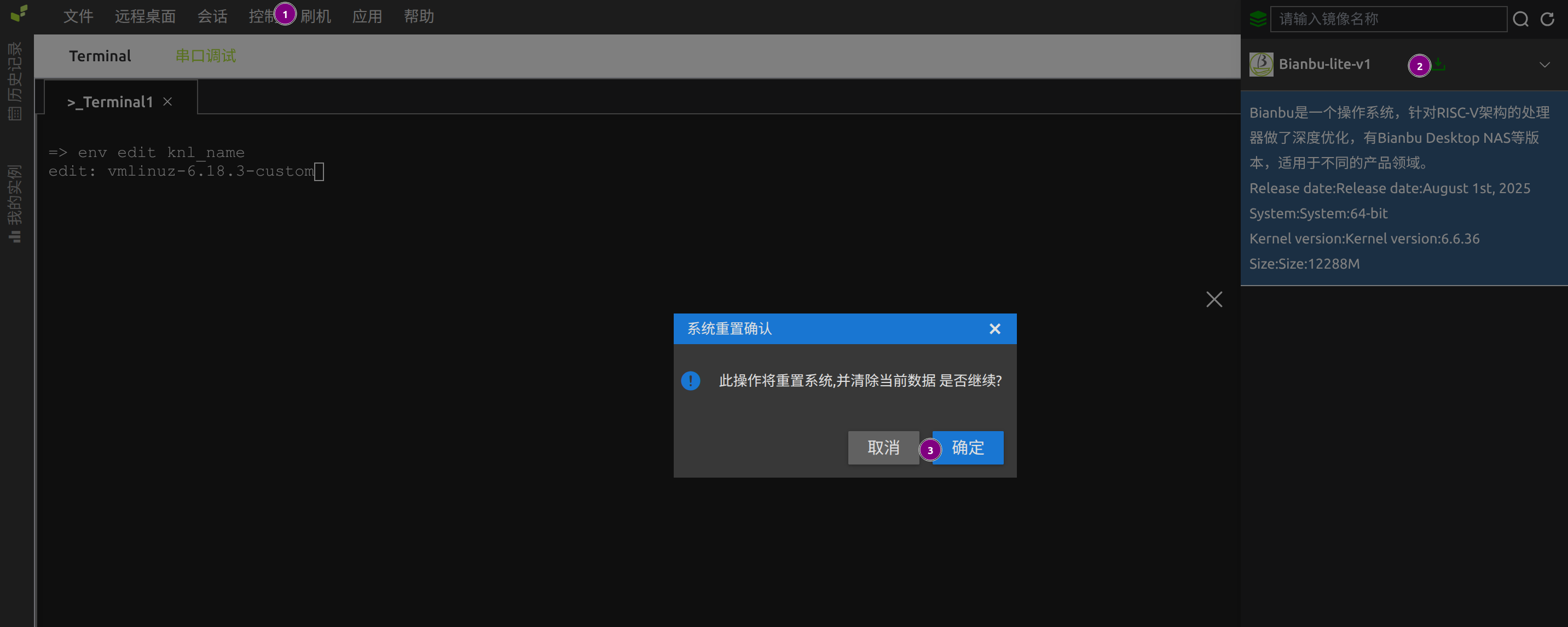

系统无法启动后如何重置/刷机
如果启动报错,可以选择重启,即可恢复到能正常启动的内核。
如需重新刷机,则参考下图步骤
  1. 如何进入uboot终端?
注意:仅16G内存的支持。

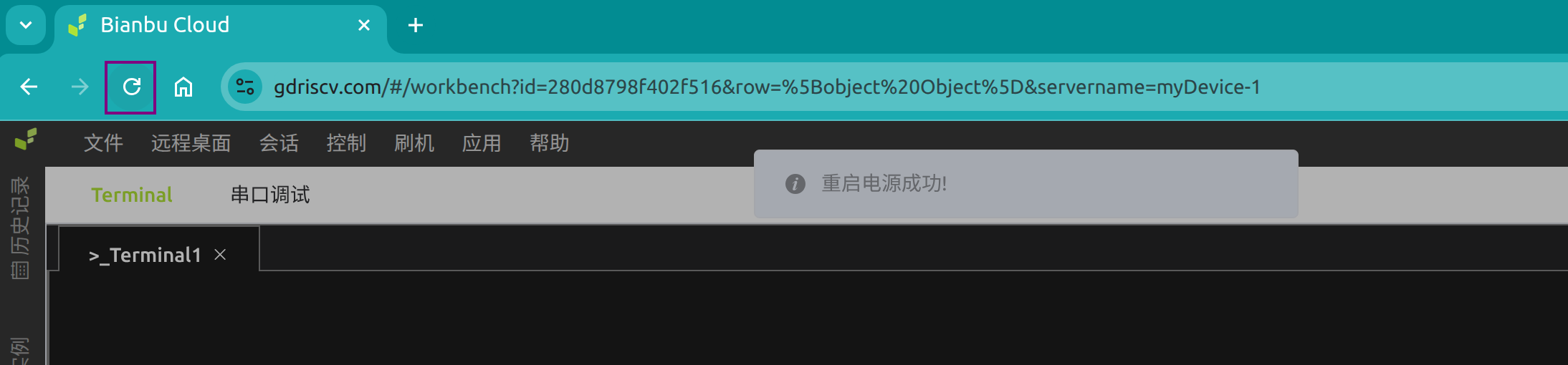

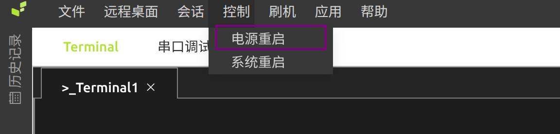

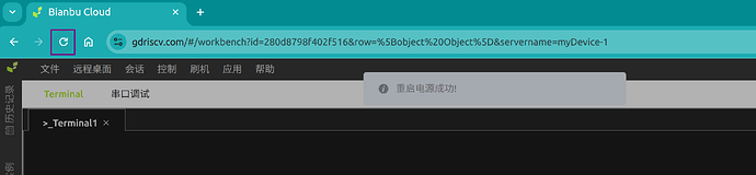

首先重启
然后立刻刷新页面
进入串口调试界面
在uboot启动过程中按s,进入uboot终端
注意,系统检测到10分钟没有启动就会自动重启,因此在uboot终端要操作快一点。
